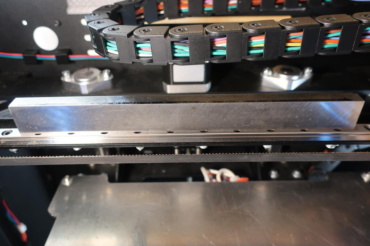

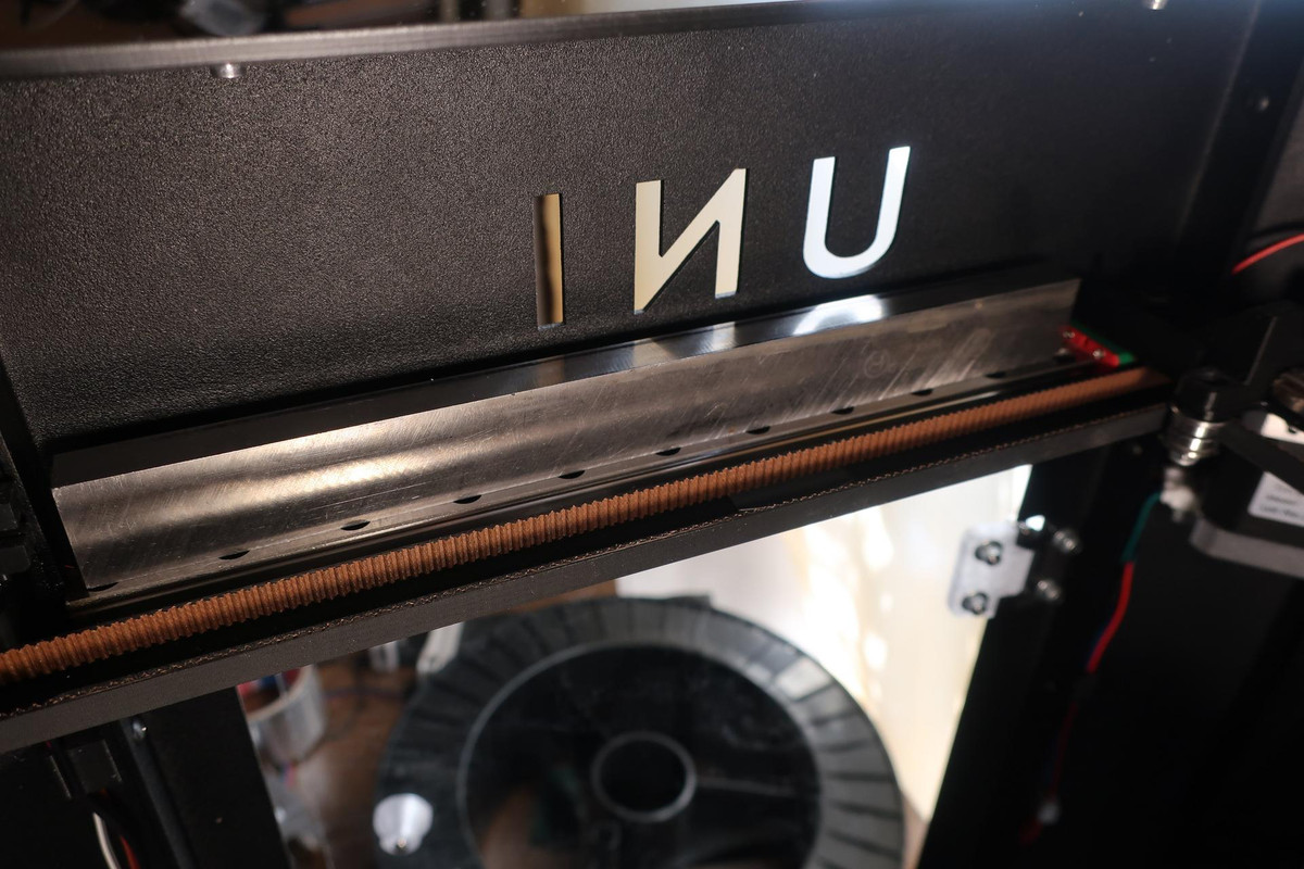

Я пришел к следующей последовательности:
- Кладем направляющие на "ровный" портал Y и наживляем крайние винты.
- Наживляем винты крепления балки X к линейным подшипникам портала Y.
- Подводим балку X к одной из сторон и затягиваем винты крепления балки X к линейным подшипникам портала Y.
- В этом же положении чуть-чуть подтягиваем винты крепления направляющих Y к порталу.
- Подводим балку X к противоположной стороне и чуть-чуть подтягиваем винты крепления направляющих Y к порталу.
- Прокатываем балку X и проверяем отсутствие увеличения усилия при перемещении. Если появилось повышенное усилие, начинаем сначала. В противном случае дальше будет только хуже.
- Двигаем балку X и чуть-чуть подтягиваем винты, находящиеся рядом.
- Повторяем предыдущий шаг чтобы пройтись по все винтам.
- Проходим по всей направляющей несколько раз постепенно увеличивая усилие затяжки до окончательной фиксации.
- В конце можно отпустить и закрутить винты крепления балки X.
