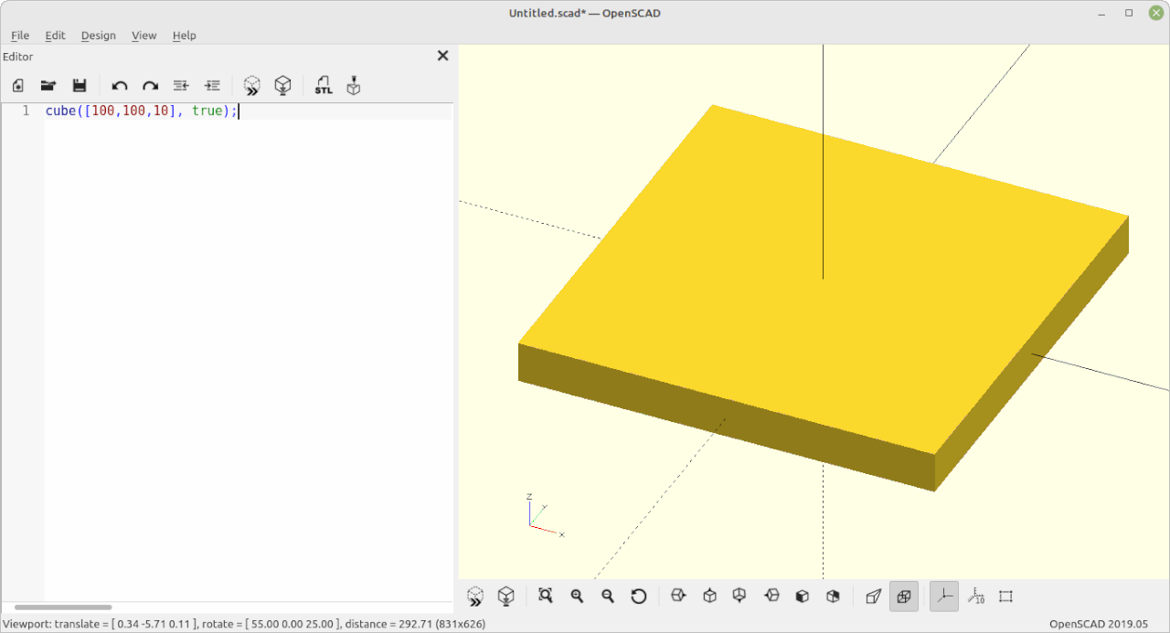

Пример создания прямоугольного параллелепипеда со скруглёнными углами в OpenSCAD.
Пример кода
difference(){
cube([100,100,10], true);
for(i=[1:4]){
rotate([0,0,i*90])
translate([50,50,0])
cube([10,10,15],true);
for(i=[1:4]){
rotate([0,0,i*90])
translate([50-5,50-5,0])
cylinder(h=10, d=10, center=true, $fn=100);
