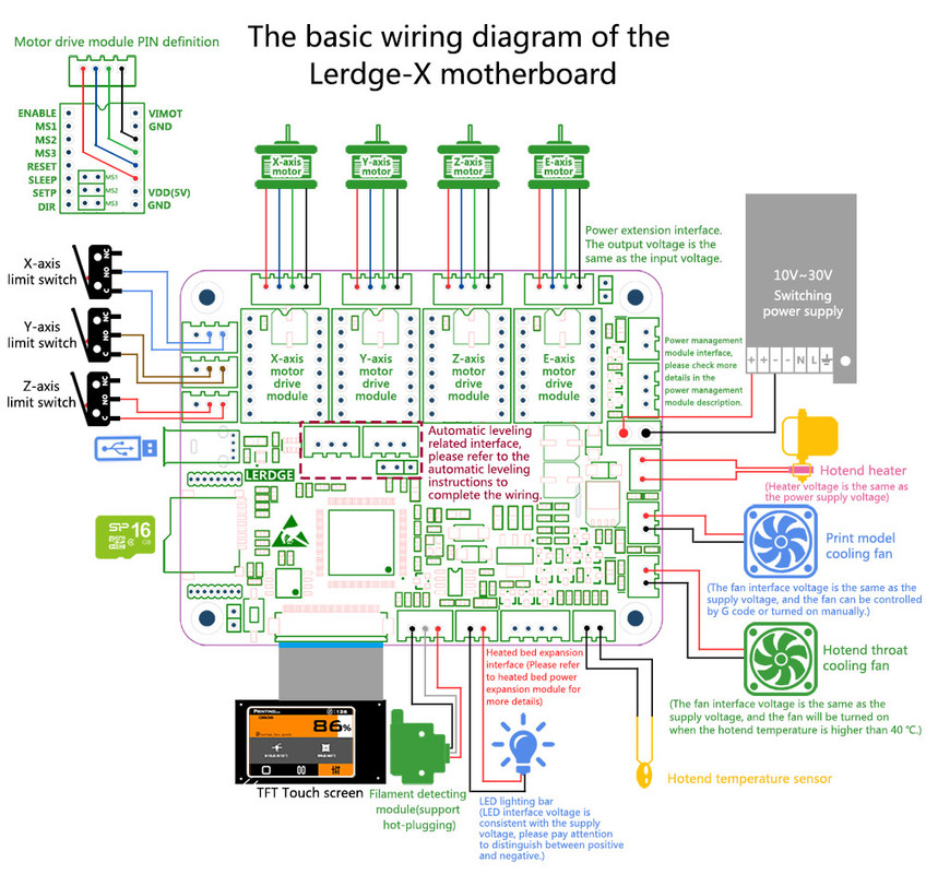

Схемы питания платы Lerdge-X и стола
Платы управления от LERDGE: K, X

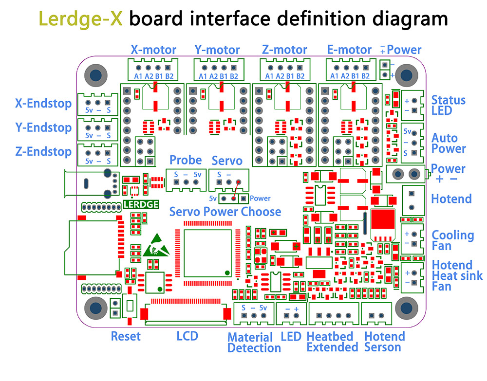

!!! Будьте внимательны при подключении !!!
В разных версиях плат полярность контактов в разъемах может отличаться.
Назначение выводов смотрите на обратной стороне Вашей платы.
Общие схемы Lerdge-X
Подключение стола 12/24 Вольта
На плате Lerdge-X отсутствует MOSFET питания стола, поэтому подключение выполняется с применением дополнительных модулей.

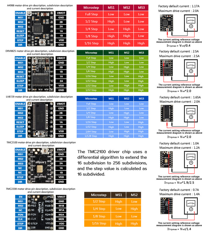

Для работы с драйверами 2208 перемычку с номером MS3 удалить.
KonstantinBalin
Сообщения: 4
Зарегистрирован: 09 фев 2020, 17:37
Re: Подключение и настройка LERDGE X
Сообщение KonstantinBalin »
Что будет если перемычка останется? Я общался с людьми из нашего сообщества и некоторые собирают с ней. Как эта перемычка влияет. Из инструкции к плате не понятно, нужно ее снимать или нет в явном виде.
ursoft
Сообщения: 196
Зарегистрирован: 18 янв 2020, 19:52
Откуда: Екатеринбург
Сообщение ursoft »
Раз нет ее в таблице, значит не влияет никак
Uni 2.2, Ulti Steel, FF Dreamer напечатали мне эти 400+ изделий.
Сам не понимаю что это значит, но эта перемычка подает высокий уровень на пин PDN.
OPTION 1: Standalone STEP/DIR Driver (Legacy Mode)
A CPU (µC) generates step & direction signals synchronized to additional motors and other components within the system. The TMC22xx operates the motor as commanded by the configuration pins and STEP/DIR signals. Motor run current either is fixed, or set by the CPU using the analog input VREF. The pin PDN_UART selects automatic standstill current reduction. Feedback from the driver to the CPU is granted by the INDEX and DIAG output signals. Enable or disable the motor using the ENN pin.
TMC2208/2 & TMC2224 family Datasheet

demonlibra писал(а): ↑09 мар 2020, 10:46 перемычка подает высокий уровень на пин PDN.
https://vk.com/wall-153919638?offset=40 ... 9575_r9585
