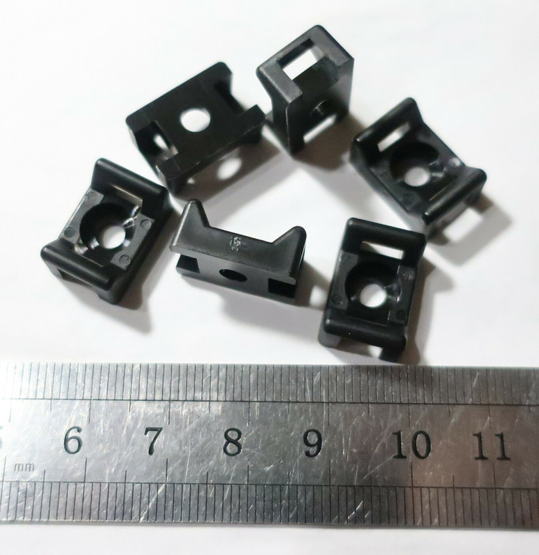

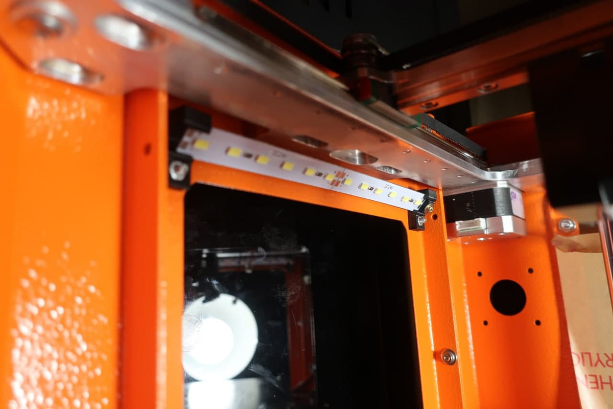

А что за держатели проводов используются?
Re: Вопросы по сборке UNI MINI
Если речь про это, то куплено в магазине электромонтажа. Но это временное решение.
Когда все провода окажутся на своих местах, спроектирую что-нибудь более подходящее.
Я их использую, только если надо стяжкой очень крепко притянуть.
https://vseinstrumenti.ru/krepezh/spets ... sht-62451/
https://vseinstrumenti.ru/krepezh/spets ... sht-62452/
В ЧИП и ДИП тоже видел такие.

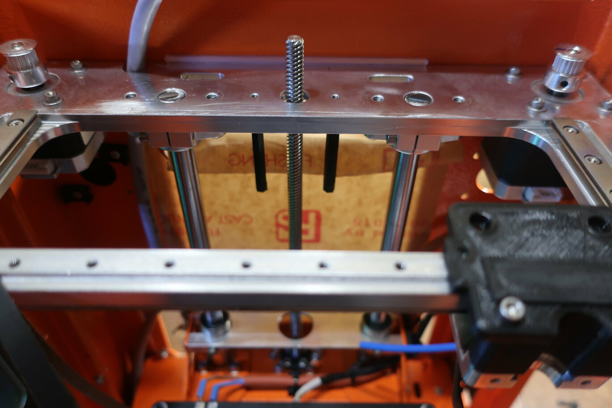

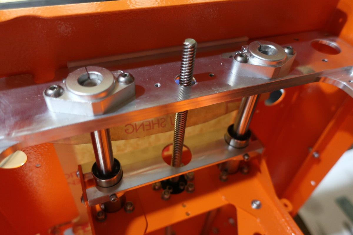

Мне достались валы немного короче необходимых, 290 вместо 300 мм. Пришлось в нижних и верхних держателях валы расположить посередине.
На скорость не влияет, но ...
Подсмотрел вариант установки держателей валов под порталом у VS3D.
В этом случае даже при длине 285 мм, вал заходит в держатели на всю высоту.
