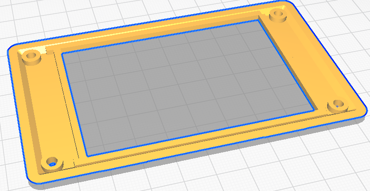

Вы не той стороной кладете модель на стол. Лицевая сторона вниз, внутрянка - вверх.
Re: Вырез для экрана Lerdge
demonlibra писал(а): 02 апр 2020, 17:07 Вы не той стороной кладете модель на стол. Лицевая сторона вниз, внутрянка - вверх.
Да меня, как то смутили углы нависания. Сейчас допечатаю крепление платы с разворотом на 180 градусов.
Посмотрю рамки. Пока если честно, обе не воодушевляют.
Я надеюсь, что тема по прежнему про экран Lerdge )
demonlibra писал(а): 02 апр 2020, 19:58 Я надеюсь, что тема по прежнему про экран Lerdge )
Да, просто показал чем занят принтер. Мне кажется, что нужна накладка на экран с внутренней стороны заподлицо с корпусом минимальной толщены, что бы экран не утапливать. Но в натуре пока смутно вижу как будет. Накладка, мне кажется испортит внешний вид, утопит экран. А может и нет, посмотрим. Печатаю сейчас на А6 качество, только что бы запустить ЮНИ.
