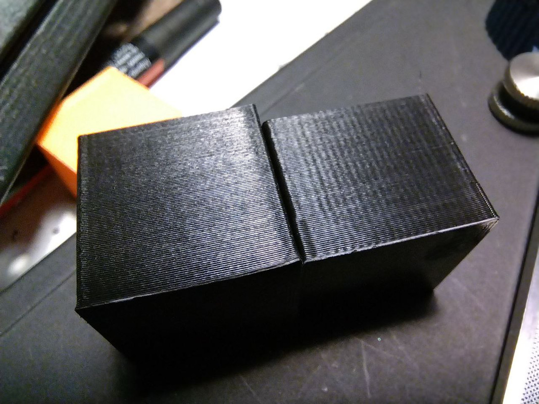

Слева на фото-один мотор в инверте, справа-оба одиннаково включены.
gcode естественно один, который я создал давненько и все тестирую на нем. Тест делал быстрый,мотор инвертировал даже без полного переворачивания принтера, чтобы исключить какое нибудь внешнее влияние на кинематику. Также за последнее время попробовал другие драйвера (думал вдруг мои так себя ведут на инверте)-результат тот же.
Скорость печати внешних периметров 40 мм/сек.

DrKristall писал(а): 30 апр 2022, 22:18 какие проводки меняем местами? Если можно со схемой.
У меня на Octopus Pro разъем мотора имеет контакты в таком порядке A1-A2-B2-B1 , в последних тестах я просто разворачивал весь разъем на 180гр, т.е. чтобы провод B1 попал на контакт А1, а B2 на A2 соответственно, если можно так выразится. Ну и плюс инвертирование данной оси в прошивке. У себя все проделывал с мотором X.
Спасибо мил человек за ваш ответ. А разве вы, таким образом не меняете направление вращения мотра? Не легче это же программно сделать? Или это как-то на что-то влияет? Перефазировка в моем понимании это менять местами проводники А1 с А2 и В1 с В2. Вопрос где и какие?

DrKristall писал(а): 01 май 2022, 23:10 А разве вы, таким образом не меняете направление вращения мотра? Не легче это же программно сделать?
В результате всех манипуляций получается, что направление вращения вала сохраняется, но меняется очерёдность работы обмоток мотора и направление токов в них.
Как это может влиять на рябь, ума не приложу.
