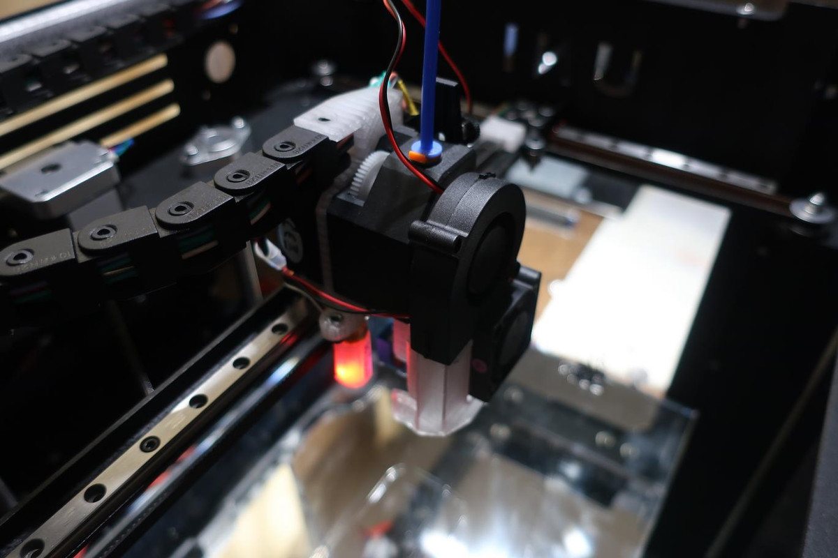

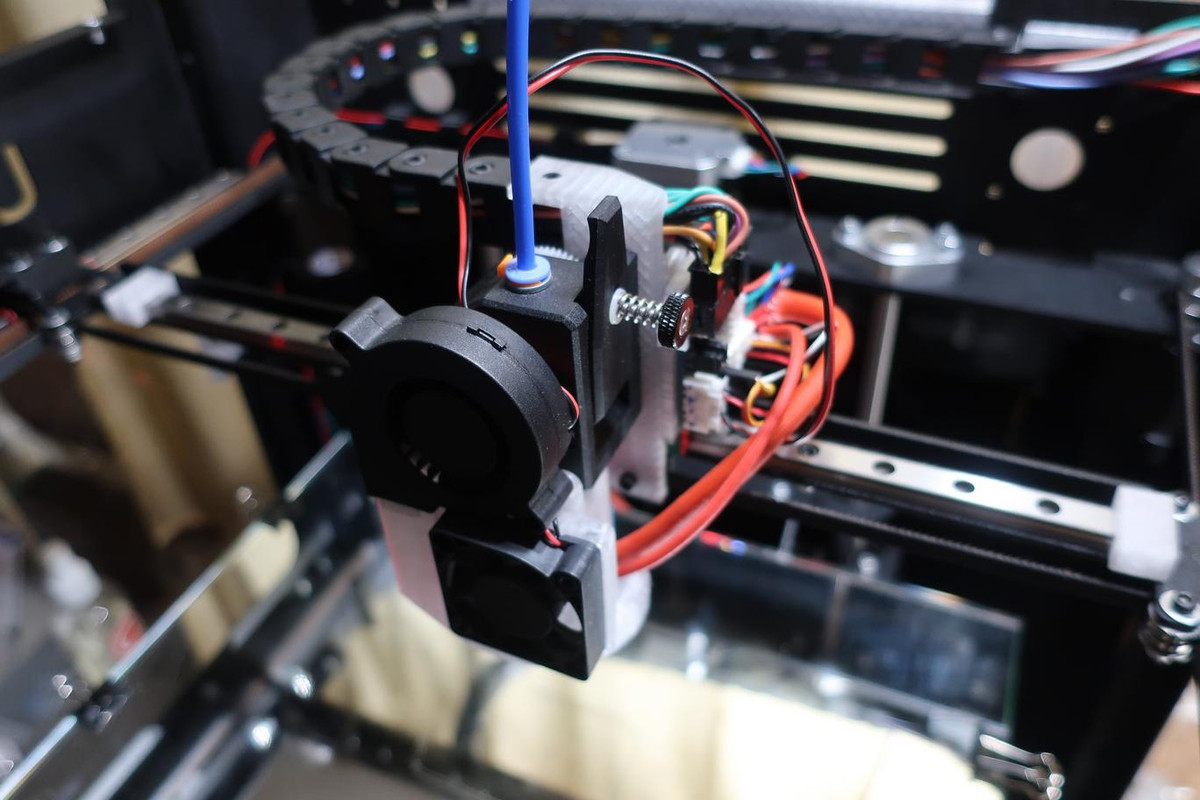

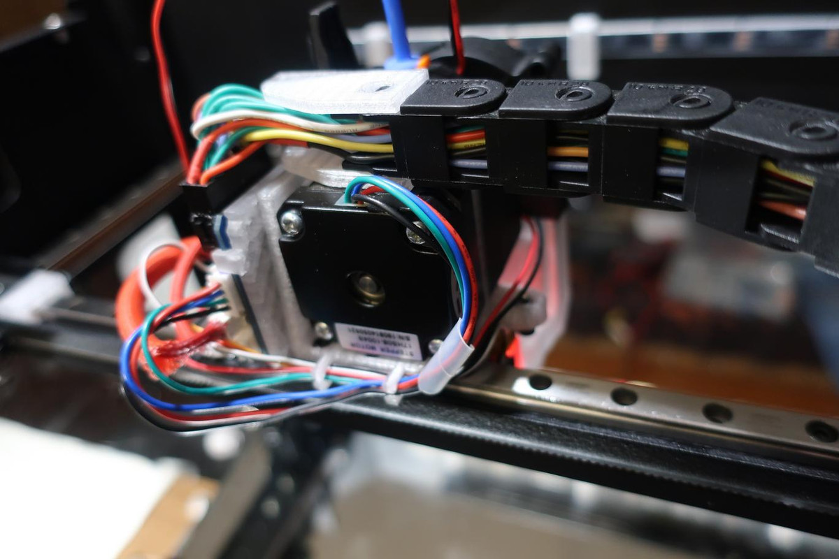

Не тем, ты пугал. Собрал модельку в натуре и проблема возникла в левом верхнем углу. Кабель - канал не гнется во внутрь, излишек свободного конца скапливается в углу и не дает голове двигаться.
Уменьшаю размер кабель - канала до 10 и надо искать вариант смещения к центру, что бы уменьшить длину кабель - канала.
Re: BMG + E3DV6 + BL-TOUCH + BLK на штатную балку
Распечатал и установил я свой вариант. Так же проблема с левым дальним углом.
В общем то мне вариант нравится.
