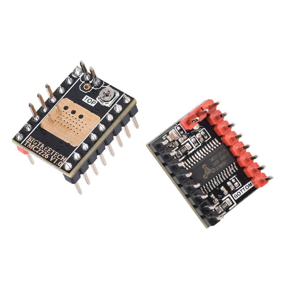

TMC2226 уже продаётся у BTT: https://aliexpress.ru/item/4001146011220.html
Lerdge обещали выпустить свой вариант осенью.
Если у Вас уже установлены TMC2209, то их замена на TMC2226 точно будет бессмысленной. А вот менять TMC2208 возможно смысл и имеет. Самое полезное отличие между ними - меньший нагрев при прочих равных условиях и StallGuard.
Приобретать TMC2226 или TMC2209, выбирайте по цене. Вряд ли стоит переплачивать за цифры в названии.
