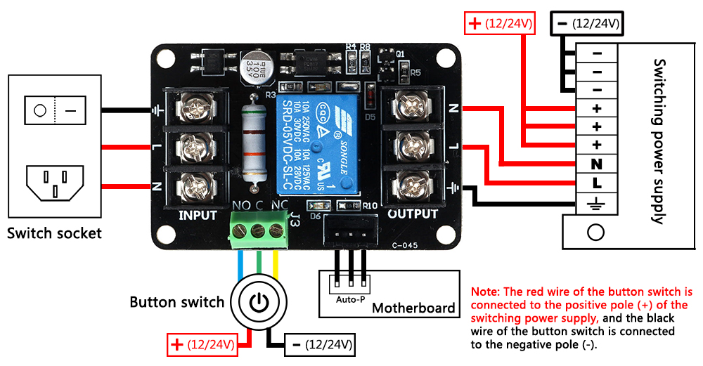

Логика работы при включении LERDGE через модуль AUTOPOWER следующая:
- При нажатие кнопки, 220 Вольт поступает (!!! через кнопку !!!) на блок питания (220VAC/24VDC) в обход реле на модуле AUTOPOWER.
- Включается блок питания и подает 24V DC на плату LERDGE.
- Плата LERDGE выдает 5V DC на модуль AUTOPOWER для подхвата реле.
- Через реле 220 Вольт поступает на блок питания.
В зависимости от блока питания, иногда требуется при включении подержать кнопку чуть дольше. Просто не успевает включиться блок питания.
Чтобы выключить всю эту схему есть несколько вариантов:
- отключить блок питания от 220 Вольт
- с экрана (иконка в правом верхнем углу на главной странице)
- кодом M81, который может содержаться в конце программы
- кодом M81 через порт UART при подключении LERDGE к ПК или например Raspberry Pi.
