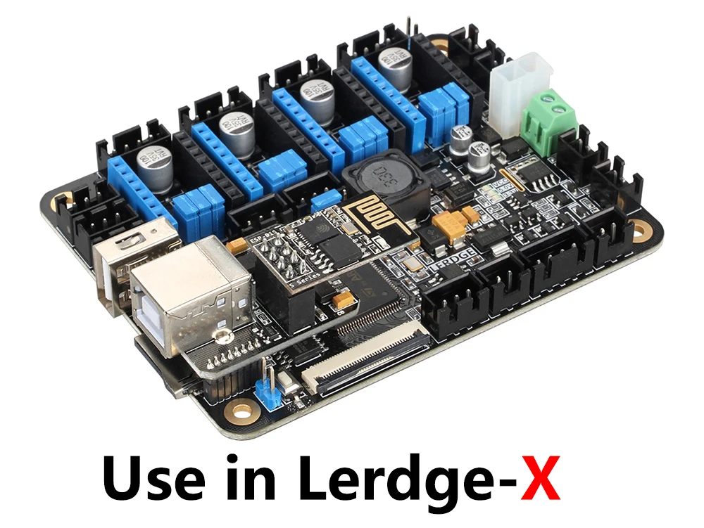

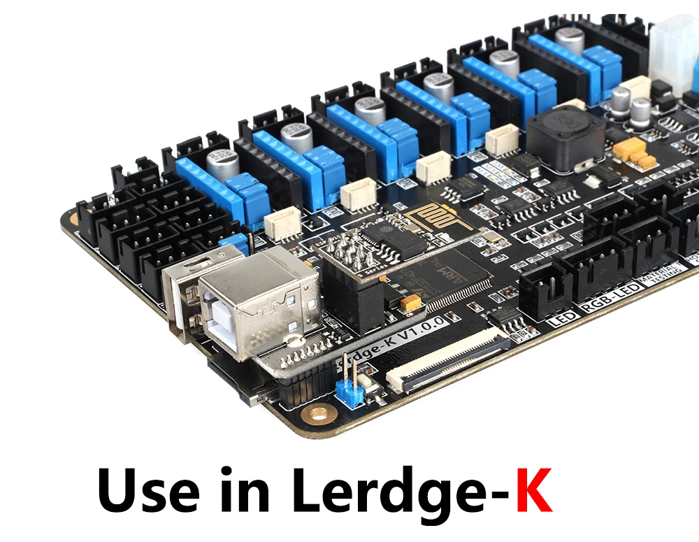

В данный момент модуль Wi-Fi для Lerdge-K и Lerdge-X скорее маркетинговое изделие не несущее практической пользы. Вы можете установить некое приложение на смартфон и управлять принтером. Одновременная работа модуля USB и Wi-Fi невозможна.
Возможность подключения ПК к Lerdge для передачи файлов через Wi-Fi находится в разработке.
Для энтузиастов существует бета версия прошивки 4.0.
Так же потребуется прошивка самого Wi-Fi модуля. Подробности описаны в архиве с прошивкой.
В любом случае Wi-Fi модуль соединяется с Lerdge через UART, а значит ограничен скоростью передачи данных 115200 бод (бит в секунду). Ситуацию немного сглаживает тот факт, что gcode хорошо жмется.

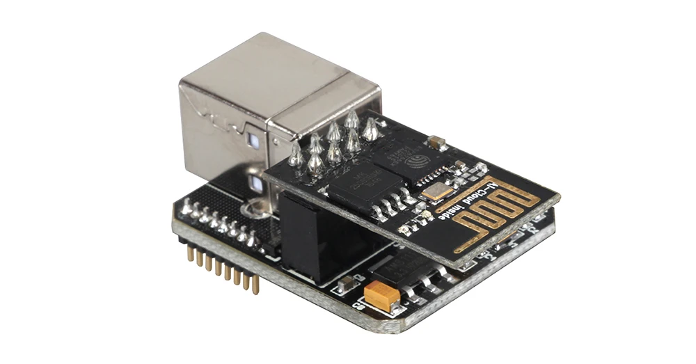

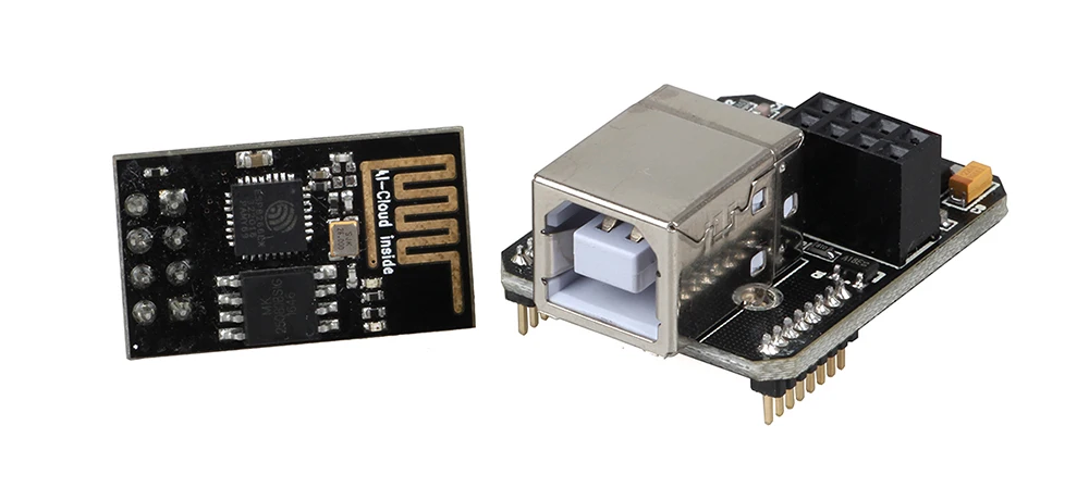

Для установки модуля Wi-Fi потребуется приобрести комплект из модулей USB и Wi-Fi.
Ссылка на магазин: https://aliexpress.ru/item/32840208959.html
Kit C
Модуль USB предоставляет возможность подключить плату к ПК или Raspberry Pi. А вот модуль Wi-Fi у меня, как и у многих, лежит в коробочке.
