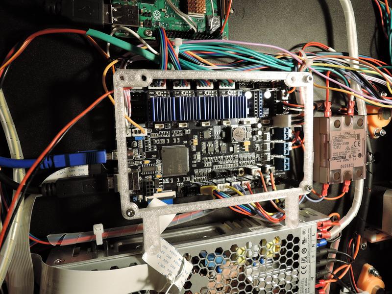

Плата: Lerdge-K

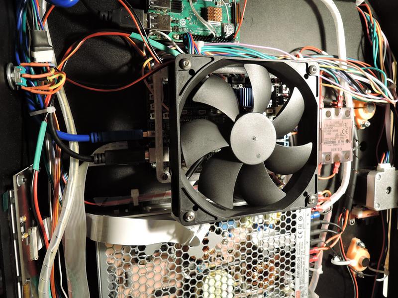

Вентилятор: 120 х 25 мм
Винты крепления вентилятора: М4 х 30 (или длиннее)
Винты крепления пластины: М3 х 6
Ссылка на модель: https://github.com/demonlibra/uni/tree/ ... r_FAN120mm
Ссылка на стойки: https://aliexpress.ru/item/32835833808.html (Нужно набрать ~ 30 мм)
Прочность с избытком.
Материал: PET-G
Заполнение: 25%
