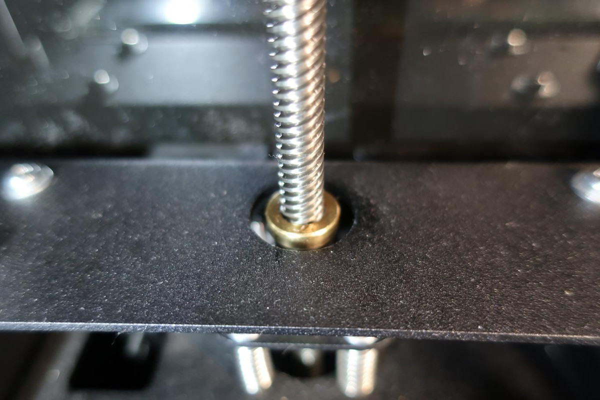

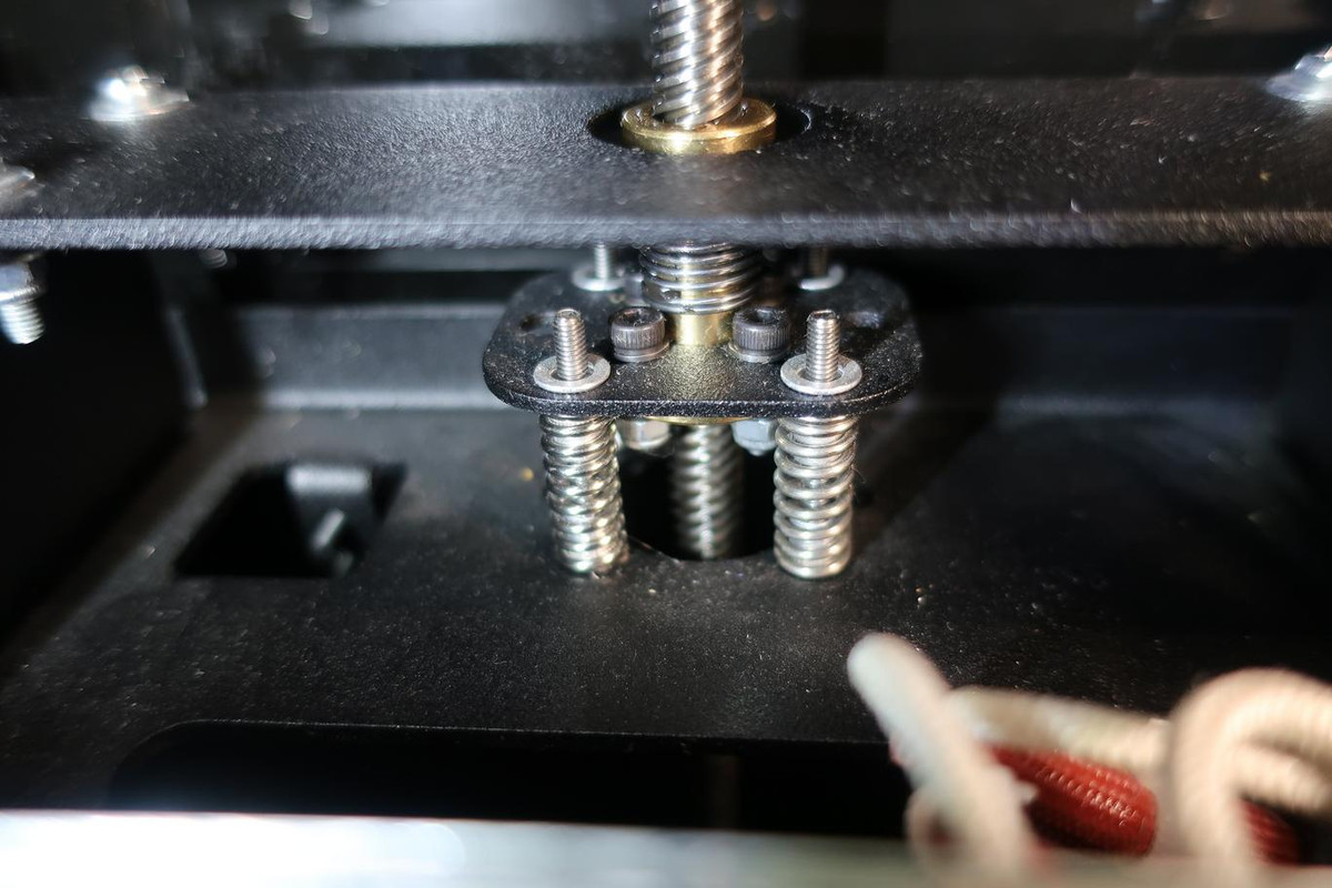

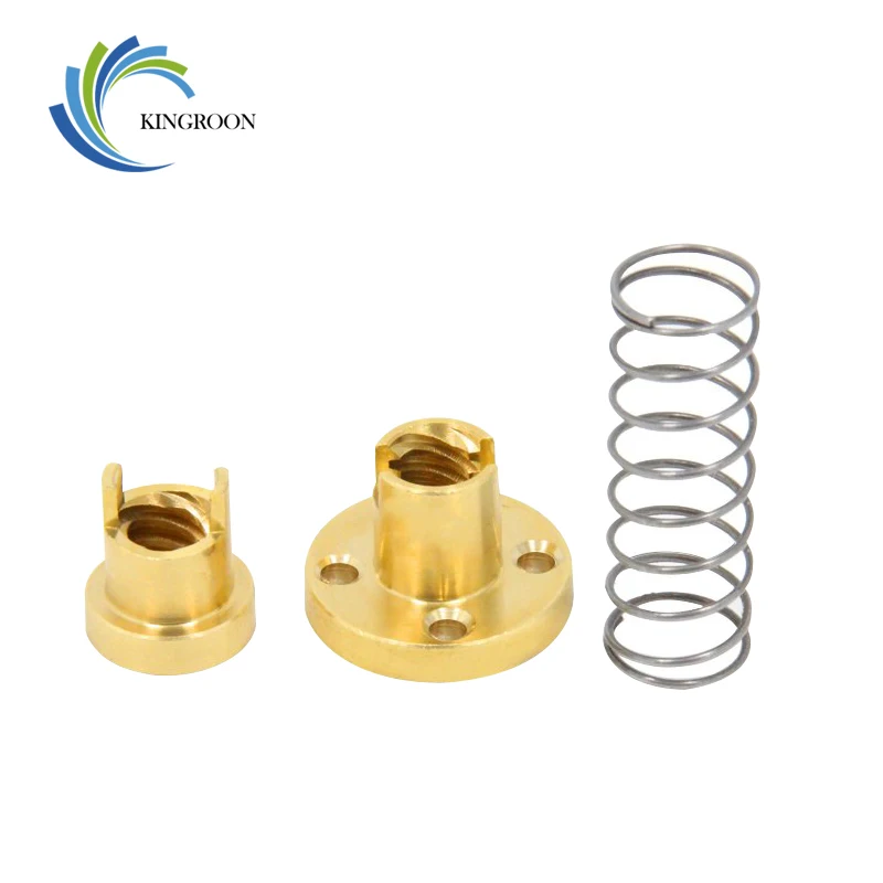

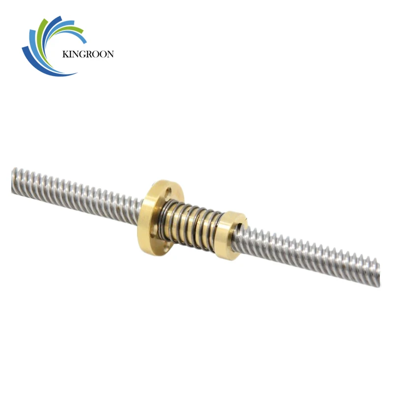

Судя по названию должна убирать люфт.
По факту польза от неё только в том, что она за счет увеличения трения, устраняет самопроизвольное опускание стола под собственным весом при использовании 4-х заходного трапецеидального винта с ходом 8 мм на один оборот.
