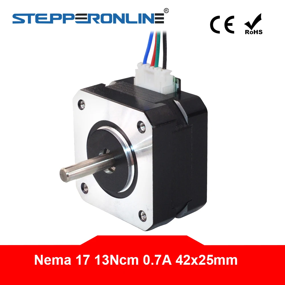

Из тонких моделей NEMA 17 от STEPPERONLINE можно рассмотреть два варианта:
17HS10-0704S
Угол шага: 1,8 град
Удерживающий крутящий момент: 13Ncm (18,4 oz. in)
Номинальный ток: 0.7A
Сопротивление обмоток: 4,2 Ом
Индуктивность: 5,5mh ± 20% (1 кГц)
Длина корпуса: 25 мм
Вес: 180 г
Ссылка на магазин: https://aliexpress.ru/item/32861610381.html
Ссылка на информацию: https://www.omc-stepperonline.com/downl ... -0704S.pdf

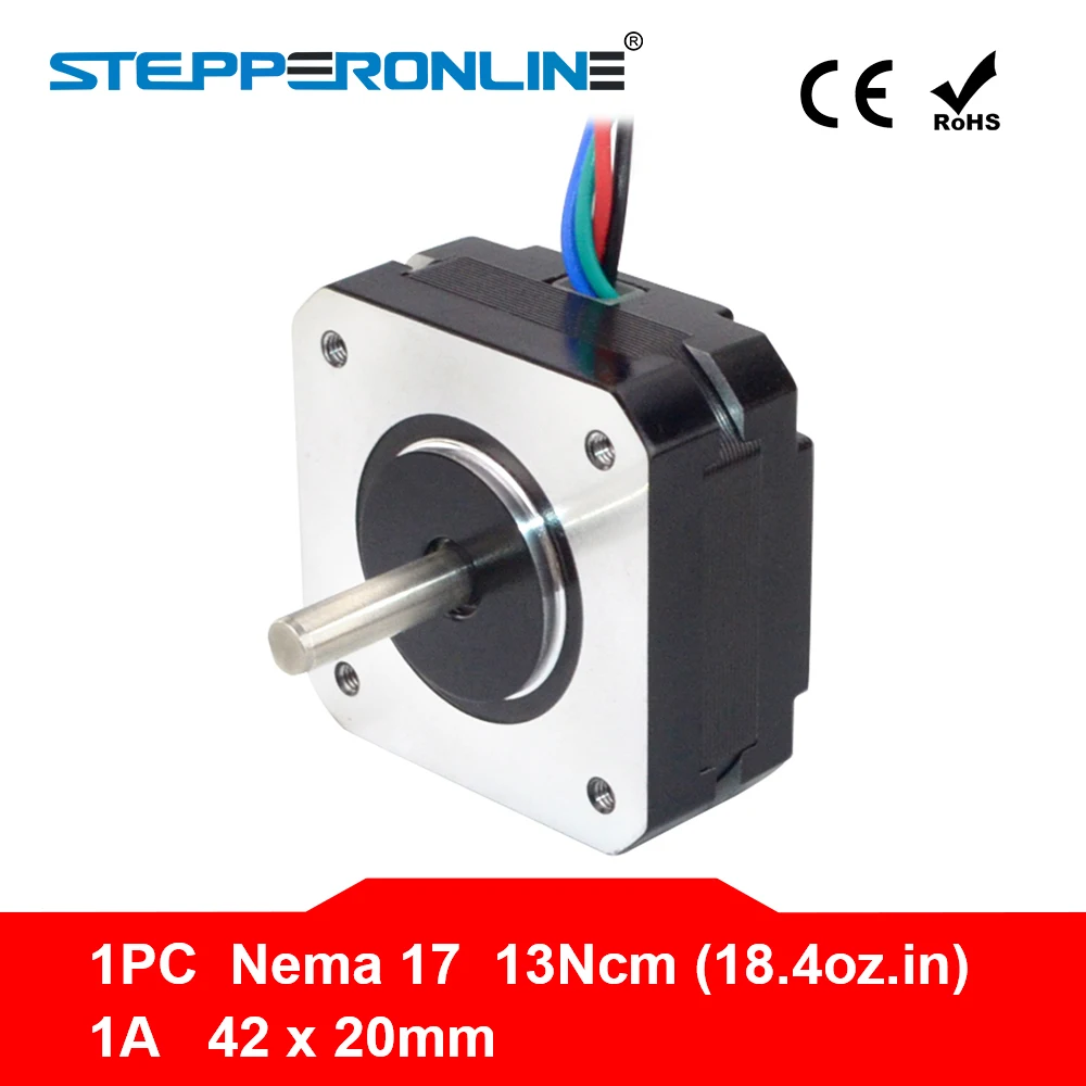

17HS08-1004S
Угол шага: 1,8 град
Удерживающий крутящий момент: 16Ncm (18,4 oz. in)
Номинальный ток: 1.0A
Сопротивление обмоток: 3,7 Ом
Индуктивность: 4,5mh ± 20% (1 кГц)
Длина корпуса: 20 мм
Вес: 140 г
Ссылка на магазин: https://aliexpress.ru/item/32585429251.html
Ссылка на информацию: https://www.omc-stepperonline.com/downl ... 1004S-.pdf
Как всегда однозначное мнение по выбору отсутствует. У одних греются, у других нет. В любом случае все сильно занижают токи.
У меня второй вариант (17HS08-1004S). Я занизил ток до 0.4А и планирую наклеить радиатор 12мм.
