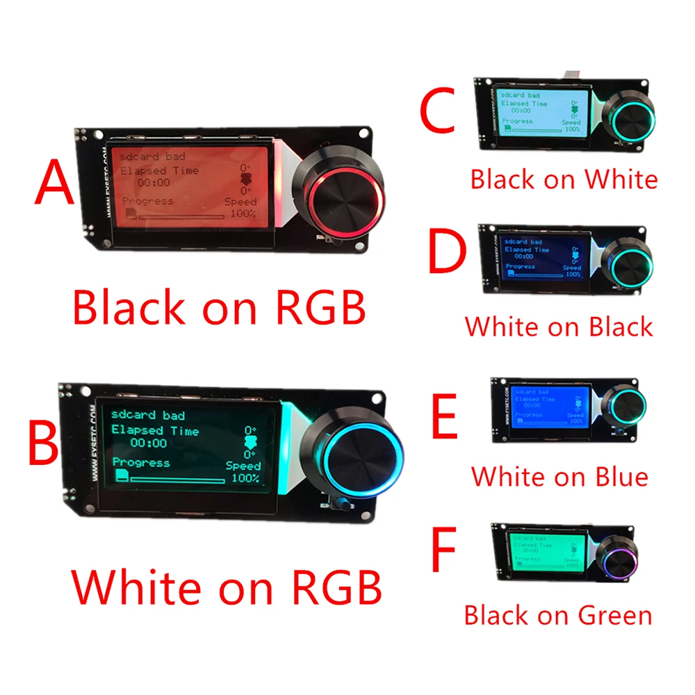

Существует три варианта:
- V1.2 - Тип C, D, E и F на фото выше.
Два RGB светодиода вокруг энкодера, с фиксированным цветом подсветки. - V2.0 - Снят с производства.
Два RGB светодиода вокруг энкодера,цветная подсветка с управлением сигналами ШИМ на каждый цвет. - V2.1 - Тип A (чёрные символы) и B (белые символы) на фото выше.
Два RGB светодиода вокруг энкодера и цветная подсветка с управлением тремя чипами WS2811 (аналогично NEOPIXEL_LED).

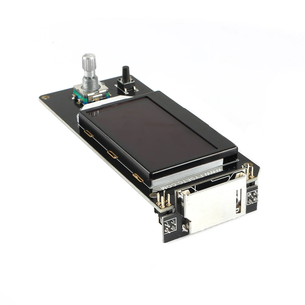

На передней панели для установки такого экрана в UNI предусмотрен вырез под карту SD.

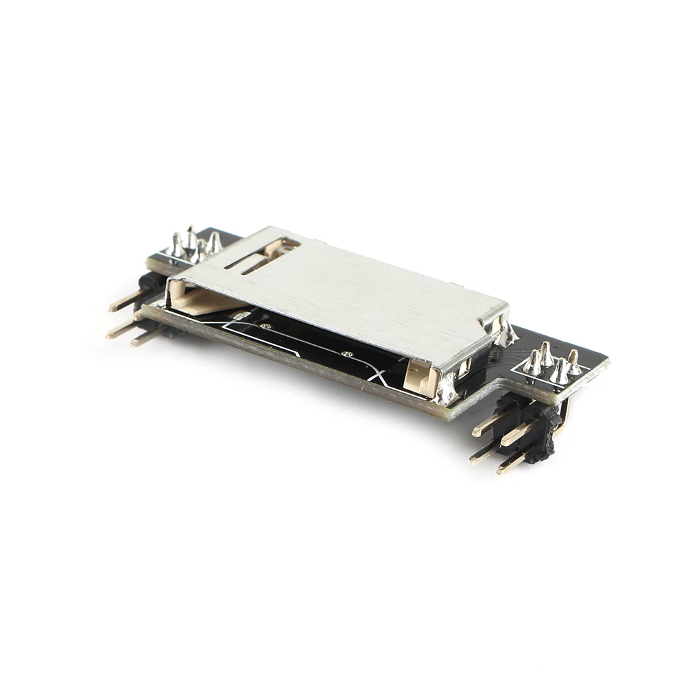

Необходимо дополнительно приобрести и впаять следующий модуль:
https://aliexpress.ru/item/33015027060.html
